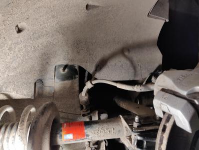

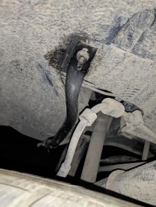

Месяц назад приобрел пежо 5008 1,6 hdi
Сегодня решил сделать осмотр и замену ходовой своего автомобиля
Заметил что слева есть усилитель балки, а справа его нет. Интересно, так должно быть или предыдущий собственник потерял её?

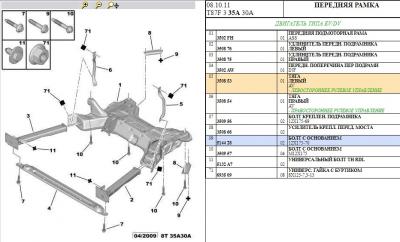

Как я понял, ставится с одной стороны, в зависимости от расположения руля.
Edited by Bacilla

Сервисбокс:
Спасибо. 13 гб самой полной информации и мануала пежо - пригодится всем пыжеводам)
