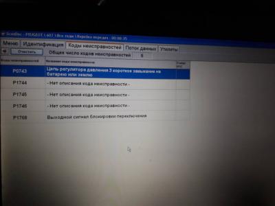

Серега 066 Опубликовано: 13 апреля 2020 Автор Поделиться Опубликовано: 13 апреля 2020 Спасибо!но негде к сожелениюВот что показала диагностика Ссылка на комментарий Поделиться на других сайтах Больше способов поделиться...
Мартын Опубликовано: 14 апреля 2020 Поделиться Опубликовано: 14 апреля 2020 Вот что показала диагностика20200413_200437.jpegА что Диагност показал? Ссылка на комментарий Поделиться на других сайтах Больше способов поделиться...
Серега 066 Опубликовано: 14 апреля 2020 Автор Поделиться Опубликовано: 14 апреля 2020 А что Диагност показал?Компьютер с ошибками Я так понимаю что надо избавлятся от пыжика? Ссылка на комментарий Поделиться на других сайтах Больше способов поделиться...

Рома1979 Опубликовано: 21 апреля 2020 Поделиться Опубликовано: 21 апреля 2020 Цепь регулятора давления. У меня было, фишка с соленоида соскочила и замкнула на массу. Проводка гидроблока была в плохом состоянии. Починил и гуд Ссылка на комментарий Поделиться на других сайтах Больше способов поделиться...
