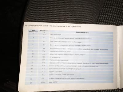

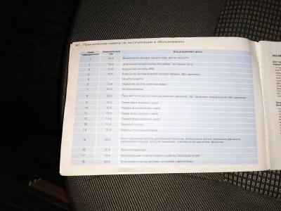

Ребятки, для замера компрессии знающие люди рекомендуют отключить блок управления двигателем и топливный насос. Топливный в принципе только один предохранитель. А вот у блока управления двигателем целых 3: 1. Под Торпедой под номером 14 10а, второй в моторном отсеке под номером 4 на 10а и 3 тоже в моторном под номером 8 20а. Вопрос собственно какой из них отключать за замера компрессии?
