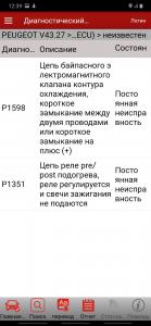

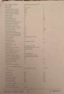

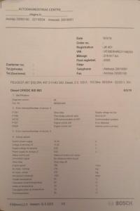

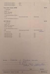

Вот все соображения которые вырозили сервисмены, может кто сталкивался с такой проблемой ? Эбу разобрал, внутри чистенький как новый, не оксилов, не трещин не заметил,куда дальше копать понятие не имею, надежда на клубный отзыв )) снизу фото диагностики. Буду рад любым соображением, что я могу проверить что бы определить в чём конкретно беда.

- вешает/разрывает CAN между блоком моторника и есп
- клапан термостата закорочен на + , опорные 5В вешают управление на блоке ЭБУ. Следствие греют, блок.
-ошибка памяти блока моторника. как следствие от закороченного управления.
отключите от блока АБС разъем  заведите посмотрите на повторение симптома.
отключите клапан (электромагнитный) термостата заведите посмотрите на повторение симптома.
отключите свечи накала заведите посмотрите на повторение симптома.
выявите что симптом повторяет и от туда решайте .
моторник менять в самую последнюю очередь. и только после устранения  основных ошибок.

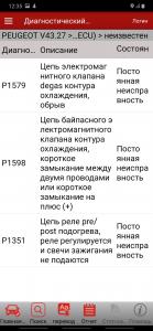

После отключения электроклапана охлаждения появилась новая ошибка обрыв цепи, КЗ осталось в силе
Есть ещё где то клапан охлаждения ? Походу не тот отсоединил
