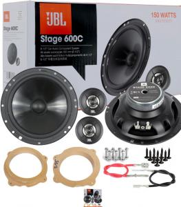

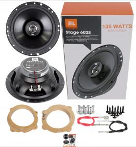

Rneg2 в полной комплектации.
Новый комплект всех колонок JBL

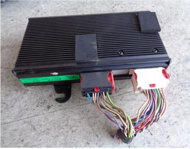

Штатный усилок от peugeot 607
Активный сабвуфер (уже активный )
Проводки в багажнике нету для подключения.
что посоветует что лучше куда и как поставить ?
1. Установить динамики
2. Я так думал распаять выход с магнитолы на сабвуфер, (или можно ещё как ухитриться ?)
3, поставить штатный усилитель в бардачок потому что не хочу тянуть длинные провода. (Штатный усилитель усиливает выходы на динамики или только на сабвуфер?)

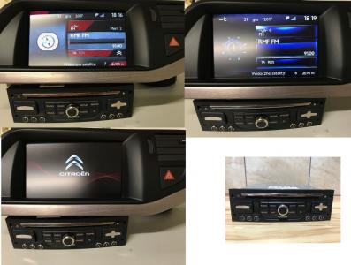

4. установить ГУ.  Как узнать есть ли видео вход для камеры ?
1. Для динамиков в с5 x7 в идеале нужны другие проставки, иил придется попилить штатный пластик.
2. выход на сам я у себя взял с сабовых выходов усилка - самое логичное решение.
3. штатный усь от 607 - это все динамики, плюс два блина сабов в задней полке. Я бы ставил в штатное место, так проще всего будет. Мне для этого пришлось купить штатный кронштейн.
4. вот тут не подскажу
p.s. я бы коаксиальные не стал ставить, но если нет варианта поменять - что уж делать.
