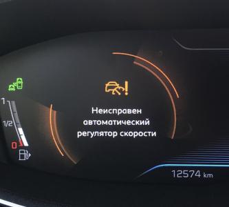

Неисправен Автоматический Регулятор Скорости.
stepanet
Всем привет. Вот есть проблемка. Не было ни у кого такой ошибки/неисправности?
Изменено пользователем stepanet
было такое
возникло без видимых причин
потом так же и пропало
Был у ОД 2 раза с этой ошибкой. Что делали (со слоа ОД) :
1 - плохой контакт датчика нажатия педали тормоза. Система видит многократно нажатие и отключает систему. Замена не помогла.
2 - обновили прошивку авто. Проблема ушла.
Сама проблема появилась на 2й день после покупки авто
