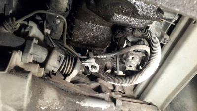

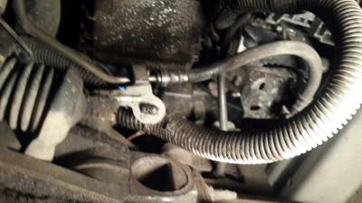

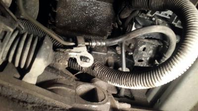

Vladimir1977 Posted May 25, 2019 Share Posted May 25, 2019 Добрый вечер. Кто подскажет что это за шланг..как называется и можно ли его заменить самому или на сто.Черное это низ корпуса воздушного фильтра с ямы весь в масле и фиг его знает что из этого шланга идёт под давлением. Link to comment Share on other sites More sharing options...
icechieff Posted May 25, 2019 Share Posted May 25, 2019 А точно не по корпусу фильтра течет? Если есть капля, то какая на вид? Link to comment Share on other sites More sharing options...
Vladimir1977 Posted May 25, 2019 Author Share Posted May 25, 2019 А точно не по корпусу фильтра течет? Если есть капля, то какая на вид?Сверху корпус фильтра чистый я только увидел как на яму загнал. Капля типа масло естественно с грязью..жирное. Я просто вытер это шланг сильно было загрязнено где он завальцован потом идет соединение с металической трубкой а она идёт уже сбоку кп.. Link to comment Share on other sites More sharing options...
icechieff Posted May 25, 2019 Share Posted May 25, 2019 кажется мне, если бы трубка к цилиндру так ссалась, то тормозухи бы уже небыло в машине. Что с её уровнем? Link to comment Share on other sites More sharing options...
Vladimir1977 Posted May 25, 2019 Author Share Posted May 25, 2019 Уровень в норме . На коробке сбоку типа цилиндр ..это железная идёт прямо в этот блок или цилиндр. Link to comment Share on other sites More sharing options...
icechieff Posted May 25, 2019 Share Posted May 25, 2019 Значит не с этой трубки это. Ищите выше, тут просто пачкает когда стекает. Все отмыть, и заглядывать почаще, откуда масло поползёт. Link to comment Share on other sites More sharing options...
Vladimir1977 Posted May 25, 2019 Author Share Posted May 25, 2019 Да, сниму корпус воздушного фильтра вымою начисто потому что в основном на нижней части корпуса вся грязь с маслом, посмотрю от куда не увижу буду ехать на сто.Спасибо. Link to comment Share on other sites More sharing options...
