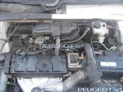

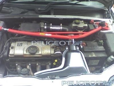

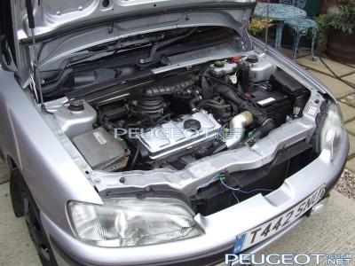

icechieff Posted July 16, 2010 Share Posted July 16, 2010 Карбюратор: Одиночный впрыск (SPI): блок управления двигателем обычно расположен под капотом, на правом крыле и закрыт черной крышкой, но в данном случае на фото крышки нет. У карбюраторных же моделей в этом месте ничего нет, или красивая дырка от ржавчины))) Мульти точечный впрыск (MPI): Более поздние модели с многоточечным впрыском отличаются только другой формой воздушного фильтра. Link to comment Share on other sites More sharing options...
