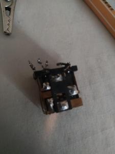

Перестали работать дворники стеклоочестителя,нет +на моторчик, предохранитель цел,проводку от моторчика до блока bsi проверил,вскрыл bsi но не пойму какое реле на дворники по схеме их два, а какие не пойму может кто-то подскажет куда копать
Проблема решилась ремонтом реле в блоке bsi
На фото плохо видно но один контакт не прапаин,можно было поставить любое другое реле но решил вастоновить это.
