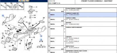

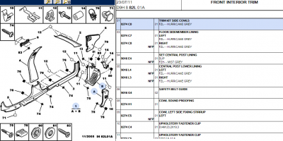

icechieff Posted April 2, 2019 Share Posted April 2, 2019 Если речь про боковой пластик, то вот центральный а вот боковые Link to comment Share on other sites More sharing options...
