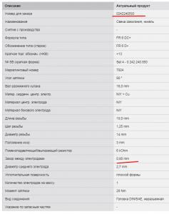

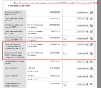

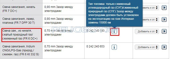

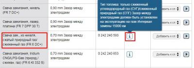

Pioner Опубликовано: 29 марта 2019 Автор Поделиться Опубликовано: 29 марта 2019 У Bosch есть свечи специально под газ.СпасибоНачал разбираться в каталоге Bosch https://www.bosch-automotive-catalog.com :За 200 грн дорогова-то. Ну если б знать что они 30 тысяч будут ходить..А 0242240653 даже дешево что ли ) По 0242240653 непонятно описание: в таблице зазор 0,7, а в описании свечи 0,8 Ссылка на комментарий Поделиться на других сайтах Больше способов поделиться...
