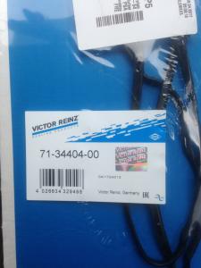

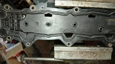

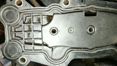

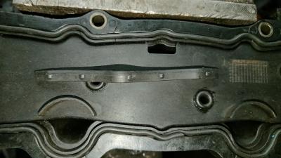

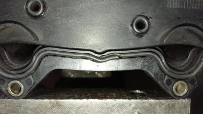

A.V.Klopov Posted March 21, 2019 Share Posted March 21, 2019 Добрый вечер. Не пинайте сильно если баян но... Нашел на просторах интернета как один владелец 607 предложил альтернативную прокладку вот арт.: 71-3440400 она длиннее нашей, фото реализации прикрепил, на стыках нет герметика, у прокладки есть пара тонких мест, их и использовал для стыка. Усадка прокладки примерно 1,5-2мм., 1500км полет нормальный(испытал пока только на передней крышке). 1 Link to comment Share on other sites More sharing options...
icechieff Posted March 22, 2019 Share Posted March 22, 2019 еще пластик не редко выгибают между болтами((( Link to comment Share on other sites More sharing options...
A.V.Klopov Posted March 22, 2019 Author Share Posted March 22, 2019 Видел, но усадки должно хватить. еще пластик не редко выгибают между болтами((( Link to comment Share on other sites More sharing options...
