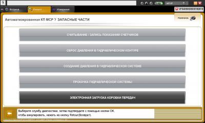

Добрый день,подскажите где почитать на форуме про адаптации коробки,приобрел лексию хочу адаптировать,есть не большие толчки
Поделиться сообщением
Ссылка на сообщение
Поделиться на другие сайты
заходите в коробку - ремонт - инициализация сцепления или адаптация
Ссылка на сообщение
Операцию надо начинать на холодной машине.
Изменено пользователем Bacilla
Ссылка на сообщение
А саму адаптацию с чего начинать, есть пежо 5008 выбивает ошибку Р0949, адаптация сцепления. Как ее правельно начать .. я так понимаю что адаптацию приводов передач можно не трогать.
Ссылка на сообщение
Процедура описана в диагбоксе. Для разных авто может отличаться. Но, ИМХО, сразу коробка сбросит все настройки.
