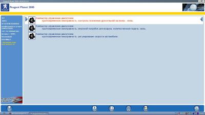

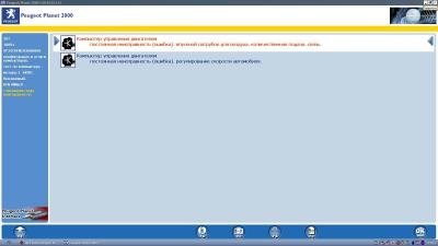

Nikey Опубликовано: 12 марта 2019 Автор Поделиться Опубликовано: 12 марта 2019 (изменено) вот, появляется после 15-20минут езды: может вот так ещё:зарисовывание дорожек карандашом не помогает, хотя раньше помогало. Испытано на двух заслонках Изменено 12 марта 2019 пользователем Nikey Ссылка на комментарий Поделиться на других сайтах Больше способов поделиться...
Мартын Опубликовано: 13 марта 2019 Поделиться Опубликовано: 13 марта 2019 вот, появляется после 15-20минут езды:2 ошибки.JPG может вот так ещё:оибки март 19.JPGзарисовывание дорожек карандашом не помогает, хотя раньше помогало. Испытано на двух заслонкахКоды ошибок? Ссылка на комментарий Поделиться на других сайтах Больше способов поделиться...
Nikey Опубликовано: 13 марта 2019 Автор Поделиться Опубликовано: 13 марта 2019 Через елм327 виден только один код P1160 Ссылка на комментарий Поделиться на других сайтах Больше способов поделиться...
Мартын Опубликовано: 13 марта 2019 Поделиться Опубликовано: 13 марта 2019 (изменено) Через елм327 виден только один код P1160Выделяете ошибку и жмем кнопку F6 и смотрим P-код Изменено 13 марта 2019 пользователем Мартын Ссылка на комментарий Поделиться на других сайтах Больше способов поделиться...
