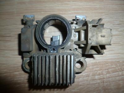

Savenkov_nvrs Posted February 15, 2019 Author Share Posted February 15, 2019 купил регулятор Cargo 235450 для своего гены мицубиши, и теперь не могу найти на нем на какой он ток .Завтра буду ставить его . по пути замена масла в движке и чистка дроссельной заслонки Link to comment Share on other sites More sharing options...
Savenkov_nvrs Posted February 16, 2019 Author Share Posted February 16, 2019 (edited) регулятор перепаял, вроде все норм, 14-14,2 В при включенном кондее, свете, обогревателе и кручении руля туда-сюда. на ХХ оборотах Масло поменял , заслонку тоже почистил ))) а с фигали такая разница в износе щеток? Edited February 16, 2019 by Savenkov_nvrs Link to comment Share on other sites More sharing options...
