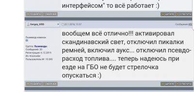

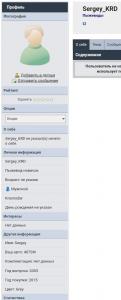

SofAriKs Опубликовано: 15 марта 2019 Поделиться Опубликовано: 15 марта 2019 Вот скрин с годом выпуска авто человека который сделал себе настройку. У него 2005 гв. Ссылка на комментарий Поделиться на других сайтах Больше способов поделиться...
