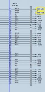

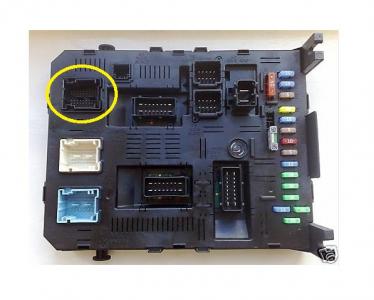

Aндpeй Posted December 13, 2018 Share Posted December 13, 2018 (edited) Вот с этого разъёма выходит витая пара кан шины, интересует скорость шины. Разъём называется BSI 1C Edited December 13, 2018 by Aндpeй Link to comment Share on other sites More sharing options...
Мартын Posted December 13, 2018 Share Posted December 13, 2018 Вот с этого разъёма выходит витая пара кан шины, интересует скорость шины. Разъём называется BSI 1C500 Kbit/s Какой это авто или VIN для точности? Link to comment Share on other sites More sharing options...

Aндpeй Posted December 13, 2018 Share Posted December 13, 2018 (edited) 500 Kbit/s Какой это авто или VIN для точности?Пежо 607 HDI 2,2 133л.с. дизель МКПП 2002г. Мне кажется что навряд ли там будет 500Kbit/s. Думаю 50 или 250Kbit/s. Найду анализатор проверю. По кан шине в этой машине по максимуму общается всего 6 узлов. Edited December 13, 2018 by Aндpeй Link to comment Share on other sites More sharing options...
Мартын Posted December 14, 2018 Share Posted December 14, 2018 Пежо 607 HDI 2,2 133л.с. дизель МКПП 2002г. Мне кажется что навряд ли там будет 500Kbit/s. Думаю 50 или 250Kbit/s. Найду анализатор проверю. По кан шине в этой машине по максимуму общается всего 6 узлов.Зачем тогда выкладываете фото блока довольно свежего поколения где действительно такая скорость. На вашем авто скорость 250 Link to comment Share on other sites More sharing options...
Aндpeй Posted December 14, 2018 Share Posted December 14, 2018 Да, фото блока несколько отличается, но по сути все разъёмы и их названия такие же. Спасибо за ответ! Link to comment Share on other sites More sharing options...
Мартын Posted December 14, 2018 Share Posted December 14, 2018 Да, фото блока несколько отличается, но по сути все разъёмы и их названия такие же. Спасибо за ответ!справа оно Link to comment Share on other sites More sharing options...

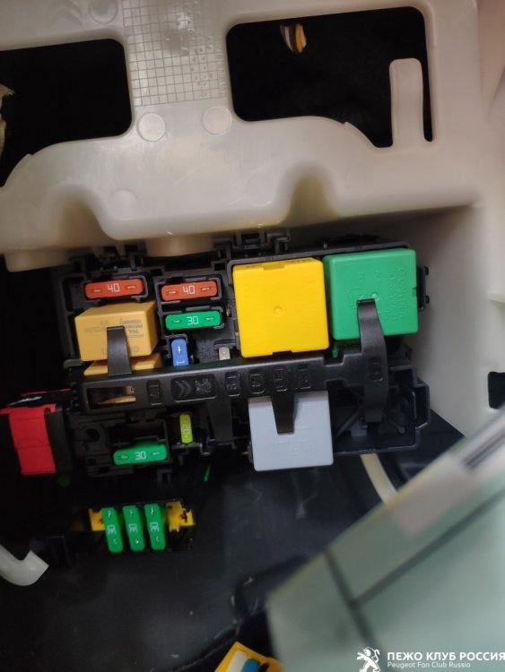

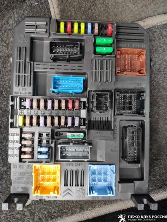

AlexB Posted August 16, 2020 Share Posted August 16, 2020 Предохранитель задней розетки действительно F7, он расположен во втором блоке под панелью приборов. Сначала снимаем панель под рулевой колонкой, потом отсоединяем от крышки первого блока предохранителей разъёмы и снимаем эту крышку(она не полная и хрен знает зачем нужна). Затем отсоединяем все разъёмы с блока предохранителей, отводим в стороны фиксаторы, расположенные в нижних углах белой коробки, которыми крепится блок, и выводя его вперёд и вниз снимаем. Под ним расположен второй блок, где в середине единственная 15-ка и есть F7. Снимаем скобу, фиксирующую реле и собираем обратно. Главное не перепутать два черных разъёма, один втыкается в гнездо black на блоке, второй закреплён снаружи блока на его крышке. Поэтому, что бы не было путаницы, разъёмы с крышки коробки блоков после её снятия лучше временно опять защелкнуть и отвести в сторону, они в дальнейшем не помешают. И не забудьте отключить питание с аккумулятора, иначе может загореться Чек и его придется сбрасывать. Перво фото блок один, наружный, второе фото искомый блок, голубой предохранитель это F7. Link to comment Share on other sites More sharing options...
