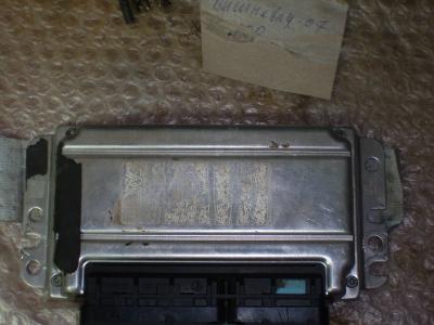

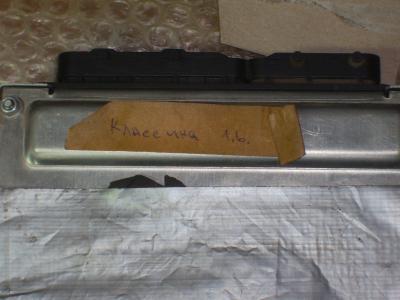

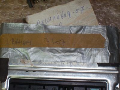

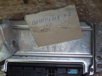

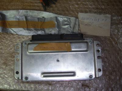

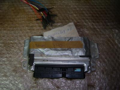

GT4 Опубликовано: 4 октября 2018 Поделиться Опубликовано: 4 октября 2018 оБманули дедушку с покупкой машины, и он приехал ко мне что она хотя-бы заводилась. тачка 2107мотор не известен, давление топливо 2 против 4компрессия 4 против 13,4цепь - 2 зуба не совпадает, мозг мотора неизвестный, колеса влево не поворачивались из-за колхоза выхлопа 4-4. итог я поменял ему: Мозги на бошь 797 + прошил на евро 0насос топливный, свечи. часть проводки подкоптом.приемную трубу.отправил к ребятам на переборку головы - вылилось: замена поршневой - кольца были с изолентой.клапана - перегретые. немного улыбок про тюнинх где-то, мозгов, в фото для деда. ребяты , буд-те внимательны при покупке, просите даигностов хотя-бы ошибки индены читать перед покупкой. : коменты : на коричневом скотче малярном писал я, а вот остальные записки, выползли только при снятии мозгов. Ссылка на комментарий Поделиться на других сайтах Больше способов поделиться...
