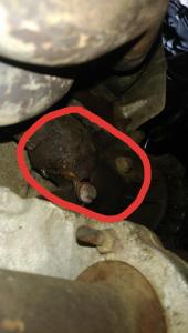

Дэн666 Posted September 1, 2018 Share Posted September 1, 2018 Может есть у кого фото.требуется заменить трубу сис. охлаждения дв. которая идет сзади за мотором под выпускным коллектором от попы и куда-то к двигателю.на разборках просят фото или образец, а образец еще ездит. На фото вышло от помпы и пошел дальше под коллектором к дв. 2.2 бенз. Мкпп. 00г. Link to comment Share on other sites More sharing options...

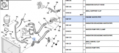

icechieff Posted September 1, 2018 Share Posted September 1, 2018 там прямая трубка, а потом под 90 градусов в корпус термостата.вот фото из сервисбокса. номер 13Она новая оригинальная стоит 1200 с копейками. Какой смысл брать на разборе... Link to comment Share on other sites More sharing options...
Дэн666 Posted September 4, 2018 Author Share Posted September 4, 2018 Нашел патрубок, но он от машины с АКПП а у меня Мкпп. От патрубка который акпп отходит 2 соска, на печьку и на акпп. На моем оди сасок, подойдет он оли нет.сам патрубок по длине и прочее Link to comment Share on other sites More sharing options...
icechieff Posted September 4, 2018 Share Posted September 4, 2018 придется глушить сосок на теплообменник акпп. Link to comment Share on other sites More sharing options...
Дэн666 Posted September 4, 2018 Author Share Posted September 4, 2018 эт понятно, а длина,изгибы и крепления основного патрубка, все подходит??!! Link to comment Share on other sites More sharing options...
