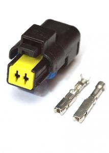

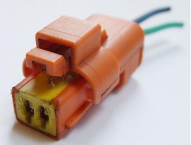

MustDie Posted October 3, 2018 Author Share Posted October 3, 2018 (edited) Решил поменять катушки, ну и с ними соответственно фишки к ним, т.к половина была поломона, в магазине сказали что отдельно они не продаются, подскажите от какой машины можно их подобрать или артикул.Спасибо Edited October 3, 2018 by MustDie Link to comment Share on other sites More sharing options...

icechieff Posted December 19, 2018 Share Posted December 19, 2018 Решил поменять катушки, ну и с ними соответственно фишки к ним, т.к половина была поломона, в магазине сказали что отдельно они не продаются, подскажите от какой машины можно их подобрать или артикул.Спасибода продаются они. Не проблема вообще. В Питере на Фучика есть.Например вот похожий (может немного не совпадать ключ, но его всегда можно срезать) - FCI 211PC022S0049 :https://klemma505.ru/product/razyom-gnezdovoj-2-h-kontaktnyj-fci-211pc022s0049-s-klemmami-i-uplotnitelyami/ Link to comment Share on other sites More sharing options...
