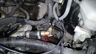

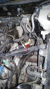

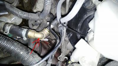

altersin Posted December 17, 2017 Share Posted December 17, 2017 Всем привет! Начал подтекать антифриз, нормально так полилось. Место утечки долго искать не пришлось.В принципе устранить не сложно, но меня смущает этот металлический тройник, это явно колхозинг?У кого 3.0 мотор, можете сказать, как там должно по заводу быть? Или может кто номер детальки подскажет, вечная благодарность Link to comment Share on other sites More sharing options...

altersin Posted December 30, 2017 Author Share Posted December 30, 2017 (edited) Оригинальный Расширительный переходник ОЖ (1307.SC) в паре с оригинальной трубкой (1307.SA), затянутые оригинальным хомутом (6981.G7) - ПРОТЕКАТЮТ!Но дополнительный хомутик с болтом в месте соединения - решает проблему утечки ОЖ.Хочешь сделать всё по фен-шую, а всё равно требуется хоть капля колхоза)) Edited December 30, 2017 by altersin Link to comment Share on other sites More sharing options...
