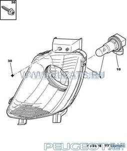

icechieff Posted July 5, 2010 Share Posted July 5, 2010 Отгибаем подкрылок или откручиваем нижний (под бампером) фартук. Крепление противотуманки сделано двумя ушками - зацепами снизу и одним болтом (саморезом) сверху. Удачи! Link to comment Share on other sites More sharing options...

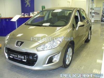

istopnikS Posted January 9, 2012 Share Posted January 9, 2012 (edited) А вот интересно на новом пыжике 308 такое же крепление...?И еще один вопрос, может кто встречал новые противотуманки в магазине? Edited January 9, 2012 by istopnikS Link to comment Share on other sites More sharing options...
