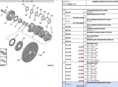

Aleksei M Опубликовано: 1 июля 2017 Поделиться Опубликовано: 1 июля 2017 Всем доброго времени суток! Очень сильно нужна помощь !!!!! по поиску ремонтных вкладышей не оригенал, прошу выложить номера артикулов для :1. Вкладыши коренной верхний и нижний, шатуный на 0,252. Вкладыши коренной верхний и нижний, шатуный на 0,5vin VF34C5FTF55235951, Пежо 308 2008 г 1.6 турбо бензин Ссылка на комментарий Поделиться на других сайтах Больше способов поделиться...
Bacilla Опубликовано: 3 июля 2017 Поделиться Опубликовано: 3 июля 2017 (изменено) 308 - B1BB018JP0 - Идентификация - Характеристики _ Нижняя часть двигателя ep (Дизельный двигатель с непосредственным впрыском топлива).html REFERENCE : CONDITIONS OU PROPOSITIONS DE REMPLACEMENT 0113 W3 Proposons : - 0113 AH(1) A condition de changer toute la ligne de coussinets superieurs et inferieurs 0113 W4 Proposons : - 0113 AJ(1) A condition de changer toute la ligne de coussinets superieurs et inferieurs 0113 W5 Proposons : - 0113 AK(1) A condition de changer toute la ligne de coussinets superieurs et inferieurs 0113 W6 Proposons : - 0113 AL(1) A condition de changer toute la ligne de coussinets superieurs et inferieurs 0113 W7 Proposons : - 0113 ER(1) A condition de changer toute la ligne de coussinets superieurs et inferieurs 0113 W8 Proposons : - 0113 AP(1) A condition de changer toute la ligne de coussinets superieurs et inferieurs 0113 W9 Proposons : - 0113 AQ(1) A condition de changer toute la ligne de coussinets superieurs et inferieurs 0113 X0 Proposons : - 0113 AR(1) A condition de changer toute la ligne de coussinets superieurs et inferieurs 0113 X1 Proposons : - 0113 AS(1) A condition de changer toute la ligne de coussinets superieurs et inferieurs 0113 X2 Proposons : - 0113 ES(1) A condition de changer toute la ligne de coussinets superieurs et inferieursШатунные вкладыши, нижние (10) и верхние (11) одинаковые, гладкие, не имеют установочных выступов и имеют только один класс толщины.EP6DT/EP6DTS 1,492 - 1,498 mmEP6CDT 1,487 - 1,493mm Изменено 3 июля 2017 пользователем Bacilla 1 Ссылка на комментарий Поделиться на других сайтах Больше способов поделиться...
Bacilla Опубликовано: 3 июля 2017 Поделиться Опубликовано: 3 июля 2017 Погорячился, выложил html без картинок. Исправляюсь...308 - B1BB018JP0 - Идентификация - Характеристики _ Нижняя часть двигателя ep (Дизельный двигатель с непосредственным впрыском топлива).rar 2 Ссылка на комментарий Поделиться на других сайтах Больше способов поделиться...
Aleksei M Опубликовано: 3 июля 2017 Автор Поделиться Опубликовано: 3 июля 2017 И какие коренные вкладыши идут на первый ремонт ? Ссылка на комментарий Поделиться на других сайтах Больше способов поделиться...
Bacilla Опубликовано: 4 июля 2017 Поделиться Опубликовано: 4 июля 2017 (изменено) И какие коренные вкладыши идут на первый ремонт ?Возможно, Пункт 1.3. Диаметр подшипников коленчатого вала и 2.3. Измерение диаметра коренных шеек в мануале 308 - B1BB018JP0 выложенного выше. Изменено 4 июля 2017 пользователем icechieff 1 Ссылка на комментарий Поделиться на других сайтах Больше способов поделиться...
