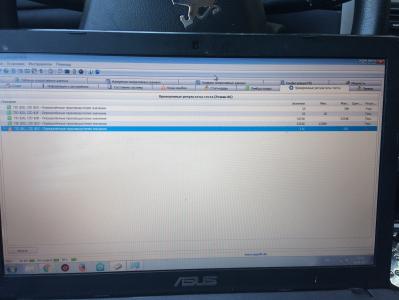

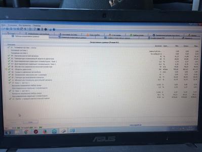

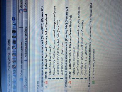

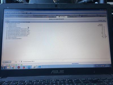

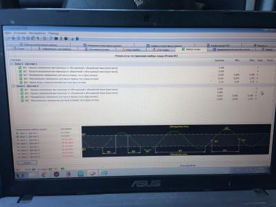

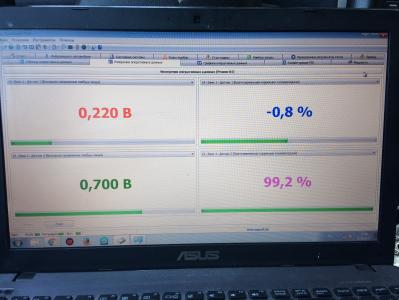

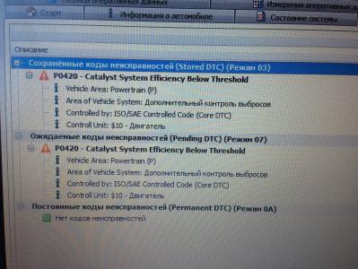

BUGAGRA Posted June 26, 2017 Share Posted June 26, 2017 У жены пежо 307хэтчбек1.62005 г.вПроблема в следующем. Меня не было более пол года. Приехал, жена говорит повыскакивала ерунда какая-то. Сажусь завожу а тут и восклицательный и CHECK/ Подключил ELM 327 WI FI/Далее прилагаю все скрины, подскажите объясните, вообще не шарю в этих тестах. 2 лямбда зонд как то не коректно работает. Как узнать чему хана зондам или котализатору Link to comment Share on other sites More sharing options...
icechieff Posted June 26, 2017 Share Posted June 26, 2017 Кат не эффективен. Тут два варианта, либо топливо хреновое, либо кат сам по себе устал. Link to comment Share on other sites More sharing options...
BUGAGRA Posted June 27, 2017 Author Share Posted June 27, 2017 Топливо Газпром 95 постоянно.Эта ошибка уже 4000км висит Link to comment Share on other sites More sharing options...
BUGAGRA Posted June 27, 2017 Author Share Posted June 27, 2017 Получается что зонды в норме. Или все же в них тоже может быть проблема. Как проверить катализатор Link to comment Share on other sites More sharing options...
Мартын Posted June 27, 2017 Share Posted June 27, 2017 Получается что зонды в норме. Или все же в них тоже может быть проблема. Как проверить катализаторникак Link to comment Share on other sites More sharing options...
BUGAGRA Posted June 27, 2017 Author Share Posted June 27, 2017 Значит только под замену? Link to comment Share on other sites More sharing options...
