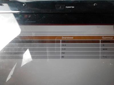

kaligoola Posted June 25, 2017 Share Posted June 25, 2017 (edited) Подскажите по оборотам хх на пежо 307 1.6 бензин автомат.Diagbox показывает 720 760 720 760 720 760..... 1. Дросельную заслонку + ДАД чистил. 2. Датчик температуры ОЖ менял. 3. Датчик коленвала заменил. 4. Ремень с генератора скидывал без изменений..... P.S/ Может так и должно быть ? Ошибок diagbox не находит.... Edited June 25, 2017 by kaligoola Link to comment Share on other sites More sharing options...

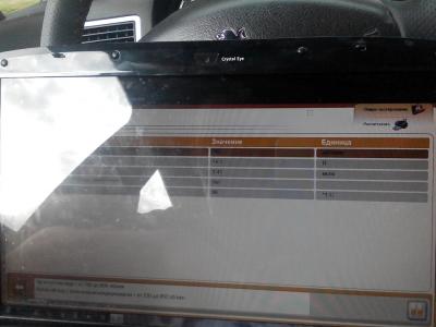

Мартын Posted June 25, 2017 Share Posted June 25, 2017 (edited) Вы в ПУСТУЮ потратили денег - это есть нормальное поведение мотора.Смотрите внимательно первое фото и внизу подсказка - ХХ 700-800 оборотов и другие обороты с кондишном. З.Ы. а инициализацию автоадаптаций сделали после замен и чисток? Edited June 25, 2017 by Grigorushka Link to comment Share on other sites More sharing options...
