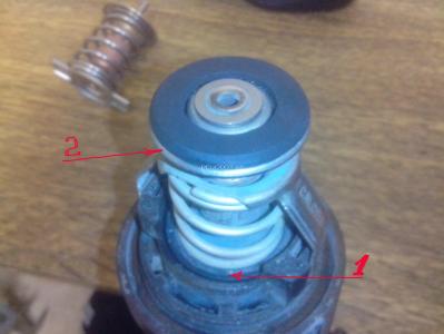

Nikey Опубликовано: 21 июня 2016 Поделиться Опубликовано: 21 июня 2016 если бы я вступал в полемику с каждым, кто считает что термостат перекрывает малый круг, я бы пальцы стесал.видимо у тебя термос или движок другой конструкции. У меня вот такой: 1- клапан большого круга2- клапан малого кругапусть не смущает тебя резинка, которую я ради эксперимента приклеил на клапан малого круга. Под ней находится сам подпружиненный железный клапан.Не знаю как термос может не перекрывать малый круг? Мож конечно есть такие примитивные термосы, но... Если два круга работают параллельно, то эффективность большого круга резко снижается (такое происходит при малых нагрузках). Плюс еще жидкости легче течь по малому кругу! Большой будет как бы не при делах! а уж когда эти люди никого не слушая начинают ремонтировать машины... опять истерика! Если б я тебя не слушал, я б пропустил твои слова мимо ушей. А так вот как дурак тебе что-то объясняю и доказываю удачи и процветания ))) ну спасиб! Ссылка на комментарий Поделиться на других сайтах Больше способов поделиться...
Мартын Опубликовано: 22 июня 2016 Поделиться Опубликовано: 22 июня 2016 видимо у тебя термос или движок другой конструкции. У меня вот такой: 1- клапан большого круга2- клапан малого кругатермос.jpgпусть не смущает тебя резинка, которую я ради эксперимента приклеил на клапан малого круга. Под ней находится сам подпружиненный железный клапан.Не знаю как термос может не перекрывать малый круг? Мож конечно есть такие примитивные термосы, но... Если два круга работают параллельно, то эффективность большого круга резко снижается (такое происходит при малых нагрузках). Плюс еще жидкости легче течь по малому кругу! Большой будет как бы не при делах! опять истерика! Если б я тебя не слушал, я б пропустил твои слова мимо ушей. А так вот как дурак тебе что-то объясняю и доказываю ну спасиб! А то что у вас трехходовой термостат вам и неведомо...... Ссылка на комментарий Поделиться на других сайтах Больше способов поделиться...
dimanoid Опубликовано: 22 июня 2016 Поделиться Опубликовано: 22 июня 2016 Да у него может быть сколькоугодноходовой термостат, но малый круг в люьом случае всегда "подключен", иначе бы при открытии термостата переставала работать печка. Пока холодный - малый круг. Как начинает прогреваться, открывается большой и ож гоняет по двум контурам. Хотя ты то об этом знаешь, а вот Nikey видимо инструкцию не дочитал. А еще в мануалах пишут, что категорически запрещается прикладывать любое усилие к клапану и "пружине" термостата, потому что это выводит его из строя. И уж совершенно точно тарелка клапана не должна болтаться и иметь свободный ход, потому что это уже неисправность (на мой субъективный). Я все инженерные извращения в пежо видел, но конструктора должны были быть просто не в себе, если сделали термостат, перекрывающий печку. Ссылка на комментарий Поделиться на других сайтах Больше способов поделиться...

Nikey Опубликовано: 22 июня 2016 Поделиться Опубликовано: 22 июня 2016 (изменено) А то что у вас трехходовой термостат вам и неведомо......Этот вопрос, я так понимаю, адресован не мне... В противном случае он лишён всякого смысла.Как мой термос не трёхходовой, если он начинает перекрывать один контур с одновременным открытием другого. Это ж само-собой трёхходовка! Эта схема, кстати, где только не используется. В отоплении, например. но конструктора должны были быть просто не в себе, если сделали термостат, перекрывающий печку.Причём хоть тут печка? она что на малом контуре сидит? А еще в мануалах пишут, что категорически запрещается прикладывать любое усилие к клапану и "пружине" термостата, потому что это выводит его из строя.Ну если пойти дальше то, в библии пишут что баб трахать нельзя до свадьбы. За этот смертный грех - эпитимия на год! . Ты, кстати в курсе что там не одна пружина И уж совершенно точно тарелка клапана не должна болтаться и иметь свободный ход, потому что это уже неисправность (на мой субъективный)Понятно. Ты его в руках-то хоть держал? Тарелка подпружинена! её ход составляет, где-то, один сантим. И это не моя доработка! Это разработчики французы так захотели сделать! Я вас прошу не мучайте авто. Термостат не такая дорогая вещь ( 1000р. оригинал) Блин ребзя вы чего?... У меня щас стрелка по городской тошниловке на 90 градусах стоит (а раньше почти всегда на 100), а вы мне какие-то страшилки-пугалки тут рассказываете.Если для тебя 1000 рублей не деньги, я лучше промолчу... И смысла их выкидывать даже не на ветер, а америкосам, я не понимаю...ущипните меня... Изменено 22 июня 2016 пользователем Nikey Ссылка на комментарий Поделиться на других сайтах Больше способов поделиться...

Nikey Опубликовано: 22 июня 2016 Поделиться Опубликовано: 22 июня 2016 У системы охлаждения 2 контура (круга).Три, а не два. Первый - печкин, второй - малый, третий - большой.Дима, я не понимаю чего ты споришь!? На термосе два клапана, это факт! Даже Григорушка об этом сказал, а ты ему подпел. Седло клапана и в нём отверстие диаметром где-то 14 мм под клапаном есть! Оно выфрезеровано в алюминиевой детали, которая прикручивается к голове (не знаю как оно по-научному называется). Расстояние от привалочной плоскости термостата до седла с отверстием составляет ровно 50мм! (5см). Именно на это расстояние дотягивается второй клапан когда термоэлемент нагрет до 100 градусов (у меня до 95-97 градусов) Я лично измерял это! Какого кляпа ты со мной споришь я ума не приложу! Когда клапан большого круга закрыт, расстояние от клапана малого круга до его седла составляет 7мм! Будешь дальше спорить? и блок будет локально нагреваться, от чего пойдет "винтом"Да фигню ты городишь опять... голову обычно ведет прогибом. Между вторым и третьим цилиндром максимум прогиба. Полностью .Вот ... еще один умник, без обид, дружище, но ты встрял не вникая с середины спора, а если б почитал предыдущие посты, то так не сказал бы. Тема ниочем и столько жеванины на пустом месте и исправном двигле...Григорушка!!!! уйди от клавы!!!! Даёшь 90!!!Я скажу больше... в тошниловках по пробкам движок моментально нагревается до своих положенных 103 градуса. Карлсон без пощады гонит раскалённый воздух на бедный пластмассовый коллектор. Коллектор разогревается так что к нему рукой не притронуться, при этом, расположенный под заслонкой ДТВ, более-менее охлаждается свежим воздухом. Свежий воздух на маленьких оборотах разогревается от коллектора. Как всю эту математику переваривают мозги, я не знаю... Думаю что никак. Ссылка на комментарий Поделиться на других сайтах Больше способов поделиться...

Nikey Опубликовано: 23 июня 2016 Поделиться Опубликовано: 23 июня 2016 ЧТО ВХОДИТ В МАЛЫЙ КОНТУРПочти ничего туда не входит... Тосол из правой части головы идёт через помпу обратно в блок, в левую его часть. Вот и весь малый круг. В малом кругу обязательно должен быть дроссель (отверстие определенного диаметра), иначе печкиному кругу достанется мало тепла. У меня дроссель, как я уже говорил, диаметром где-то 14 мм (точно не мерял), а на инжекторных тазах - 10мм (если не ошибаюсь) И НА КОЙ ЛЯД ОН НУЖЕН???Как на кой?! Малый круг нужен для быстрого выхода двигателя на номинальную температуру, иначе б зимой движок ты и за полдня не прогрел бы.Циркуляция тосола необходима для равномерного распределения тепла от головы к блоку, иначе б голова моментально раскалилась градусов эдак до 200, а блок не нагрелся бы даже и до 100! Вспомни мотоциклы из нашего детства "Урал" или "Днепр" На голову плюнеш, сопли аж подпрыгивают, а на цилиндре в лучшем случае еле шипят. но с пежо столкнулся только "благодаря" жене в первый и надеюсь последний раз,Ну ты паникёр! даже женой прикрываешься. Пыжик такая же тачка как и все остальные. На тазиках на наших, тоже много всяких модификаций термостатов. Есть термосы с дросселем, а есть без дросселя. У последних проблемы с печкой. Поэтому народ колхозит самодельные дрочеля.У брательника фольц трёшка тоже вымахивался после 200тыс. Это нормально Ссылка на комментарий Поделиться на других сайтах Больше способов поделиться...
