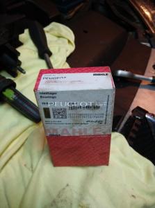

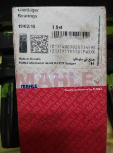

Есть. Я копиталил на той неделе. Очень долго искал и нашел в минске на малиновке. По номеру не скажу потому что номера на коробке были стерты, но фирма mahle. 27$
Может кто знает номерок?
Нашел, что пишут у Glyco вот такой номер 01-3983/4, но у нас таких нет нигде.

чуть выше писали про Mahle, может кто знает их номерок, я в каталоге не нашел, скорее всего от чего-то другого подобрали.

Если не сложно, сфоткайте штрих-код чётко. попробую сканером код считать, может о чём-то скажет)) вдруг получится?!))
