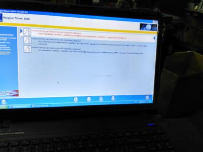

Dimas^777 Posted October 3, 2016 Share Posted October 3, 2016 А есть другие варианты.............А в чем проблема тогда ? судя по фото Link to comment Share on other sites More sharing options...
Мартын Posted October 3, 2016 Share Posted October 3, 2016 А в чем проблема тогда ? судя по фото Стоит ли ремонтировать ! в сервисе сказали проблема есть. надо решать Вы перечитайте свое первое предложение.Из этого я и исходил при написании.И этих ошибок совсем недостаточно для понимания вопроса. Link to comment Share on other sites More sharing options...
