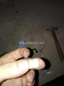

Всем привет, появились не приятные щелчки при открывании задней двери, опытным путем было выяснено что это ограничитель хрустит в крайнем положении.
Это очень раздражает, так вот может кто-нибудь его ремонтировал, подскажите как ?? я так понял там надо что то подточить, только ничего не нашел.
P.S. я его разобрал промыл всякую грязь убрал, смазал хорошо, даже дверью поработал, хруст как был так и есть.
В пятницу попробую сам с ним покопаться, если ни кто ничего не подскажет.
Результат выложу.

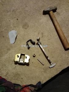

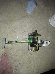

И так не дождавшись, пятницы решил сегодня разобраться, уж больно не приятно хрустит. Не буду описывать как снимал обшивку и откручивал сам ограничитель. Вообщем сняв его сначала весь отмыл в бензине другое ничего не брало, увидел в чем причина сточилось пластиковое колечко в одном месте, снял колечко прошелся наждачкой более менее закруглил, саму направляющую прошел надфилем, все собрал, смазал поставил на место, при первых 3 открываниях хруст был, потом пропал, притерлось скорее всего, дверь теперь тихо открывается. Экономия 1тыс р.
