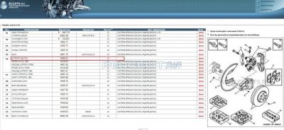

andreyleo Опубликовано: 27 сентября 2015 Поделиться Опубликовано: 27 сентября 2015 Добрый день Машина Peugeot 206 2.0 МКПП. Менял тормозную жидкость и на заднем левом суппорте сломал сопун для прокачки, высверлить не получилось, теперь ищу суппорт. Новый суппорт стоит 10000 руб - многовато. Вопрос следующий: в elcats нашел позицию под кодом 4400.01. В Exist она стоит 2360 руб. - уже лучше, но мне сказали что по VIN она не пробивается и они не знают что это такое. Моя мысль, что это может быть просто корпус суппорта, что мне в принципе и нужно, но это лишь всего мое мнение. Как можно узнать что это за деталь? Где? Жду помощи. Ссылка на комментарий Поделиться на других сайтах Больше способов поделиться...
getmanov Опубликовано: 27 сентября 2015 Поделиться Опубликовано: 27 сентября 2015 кинь свой вин, и какой суппорт?зад.перед, лев/пр? Ссылка на комментарий Поделиться на других сайтах Больше способов поделиться...
andreyleo Опубликовано: 27 сентября 2015 Автор Поделиться Опубликовано: 27 сентября 2015 кинь свой вин, и какой суппорт?зад.перед, лев/пр? VF32CRFRE40983874, задний левый Ссылка на комментарий Поделиться на других сайтах Больше способов поделиться...
dimon405 Опубликовано: 27 сентября 2015 Поделиться Опубликовано: 27 сентября 2015 Экстрактор легко вывернет остатки прокачного штуцера. Ссылка на комментарий Поделиться на других сайтах Больше способов поделиться...
andreyleo Опубликовано: 27 сентября 2015 Автор Поделиться Опубликовано: 27 сентября 2015 Экстрактор легко вывернет остатки прокачного штуцера. Есть у меня экстракоры, но на этой машине я уже второй сломал сопун - первый на переднем суппорте. Так вот на переднем суппорте выкрутить сопун с помощью экстрактора получилось, а на заднем нет, там без вариантов, экстрактору уже цепляться не за что. Ссылка на комментарий Поделиться на других сайтах Больше способов поделиться...
