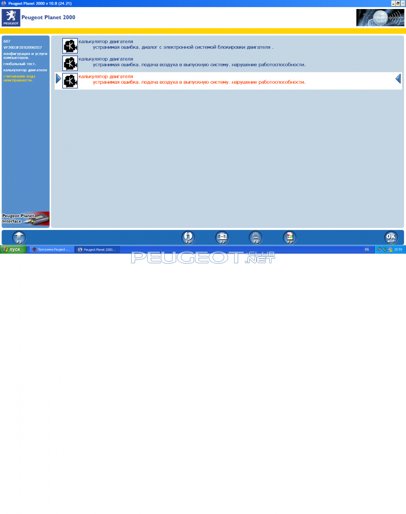

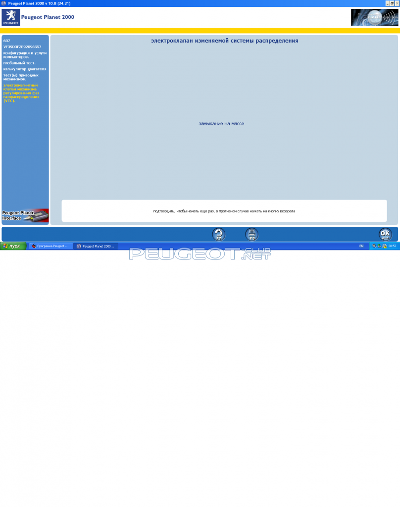

serzh1980 Опубликовано: 14 сентября 2015 Поделиться Опубликовано: 14 сентября 2015 (изменено) Итаааак... Предисловие:Началось всё после замены ГРМ и муфты управления фазами газораспределения.. Прошла недела и у меня уже второй чек после сброса ошибки и адапдации дросельной..Причем ошибка P0410 то неустранимая- то устранимая.. Если вжариваю со светофора- то становиться устранимой, если еду как овощ, то по приезду на работу неустранимая. Поведение авто:После запуска, когда включается насос доп подачи воздуха в клапан-ГБЦ, а далее -выпускной коллектор - происходит просадка оборотов до 650(примерно) и двигло начинает вибрировать(троить). После прогрева - в дороге стоя на всех светофорах троим... Стоит нажать на педальку газа, троение прекращается - едет хорошо, разгоняется без провалов и резво. Ровная работа двигателя примерно на 1000 оборотах.Ошибок по форсам, свечам или ещё чему-то PP2000 не выдает за исключением P0410. Система подачи воздуха - герметична. Бенз - Экто 95, Пульсар 95 разницы никакой. НО... Тест исполнительных механихмов всегда показывает замыкание по Электромагнитному клапану. Неужели ему капут.. всё таки .. Я ведь его и мыл.. и протирал... а он редиска мне вот такую собаку подложил..на 7к рубликов.. И если дело в нем, то возможна из-за него ошибка P0410? я завтра с утрица рискну отключить клапан и без него произвести запуск и поездку до работы.. по результату отпишусь.. может и разницы то не замечу в работе.. Изменено 14 сентября 2015 пользователем serzh1980 Ссылка на комментарий Поделиться на других сайтах Больше способов поделиться...

serzh1980 Опубликовано: 15 сентября 2015 Автор Поделиться Опубликовано: 15 сентября 2015 НО... Тест исполнительных механихмов всегда показывает замыкание по Электромагнитному клапану. - Не совсем понятно КАКОЙ клапан вы имеете ввиду? Электроклапан изменяемой системы распределения - ранее (после его чистки) тест по нему выдавал нормальную активацию. И слышно было что он щелкал. А с другой стороны, ошибок же по нему нету.. бл.. вот задумался я теперь.. а как же мне ГБЦ-то 5000 км назад перебирали?.. клапана меняли..толкатели(гидрики) и меняли ли.. а чистили ли каналы.. как я просил?.. По троению похоже на гидрокомпенсаторы.Троение только на холодную.. после прогрева и поездки в 10 км всё становиться в норму. Не троит, вибрации на холостых почти нет. Ссылка на комментарий Поделиться на других сайтах Больше способов поделиться...

serzh1980 Опубликовано: 16 сентября 2015 Автор Поделиться Опубликовано: 16 сентября 2015 (изменено) По гидрикам понял.. потумкаю.. мож плохой(плохие попались - ставил Ina производителя).Икать оригинальные гидрики подорожали.. по 1-1.5К за один стали.. По поводу клапана(Электроклапан изменяемой системы распределения) - отключил - завел- просадки при включении доп подачи воздуха не заметил. В тяге - чуть туповатая стала, на тапочку хуже отзыв - но троение не появилось, только мелкая вибрация..При подключении клемы обратно на клапан - раздается щелчек - по звуку похожий на КЗ контактов. Его можно тестером прозвонить? - или может конечно он с таким звуком и срабатывает при подключении питания?Вечерком почитаю ошибки - посмотрю - есть ли она по этому Электромагнитному клапану. Изменено 16 сентября 2015 пользователем serzh1980 Ссылка на комментарий Поделиться на других сайтах Больше способов поделиться...
serzh1980 Опубликовано: 16 сентября 2015 Автор Поделиться Опубликовано: 16 сентября 2015 Электроклапан отключен.Ошибок НЕТ. Как так? Тест дает замыкание-на массу. Что за х-ня? Ссылка на комментарий Поделиться на других сайтах Больше способов поделиться...
serzh1980 Опубликовано: 17 сентября 2015 Автор Поделиться Опубликовано: 17 сентября 2015 (изменено) И добавлю.. для информации.. Вчера вечером сделал сброс всех ошибок. Электромагнитный клапан управления муфтой - отключен. Адаптации никакие не делал. И сегодня после запуска нет ни ошибок ни антиполюшина - машинка разве что разгоняется чуть потупее. Выходит что данный клапан влияет на муфту, та начинает подстраивать впускной распред для лучшей динамики(или контакт восстанавливается периодически то есть то нет на клапане- посмотрю питание и проводку до него на выходных) - и тут у меня начинается P0410, троение.. и другие чудеса. Либо вариант с неправильно установленными метками ГРМ. И смесь либо бедная становиться с этим клапаном либо богатая очень - и начинают сыпаться ошибки. В общем что-то у меня пока ступор. Изменено 17 сентября 2015 пользователем serzh1980 Ссылка на комментарий Поделиться на других сайтах Больше способов поделиться...
