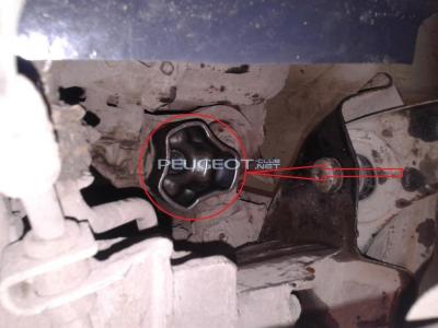

здравствуйте форумчане. Хочу спросить совета. Ни как не получается вытащить внутренний шрус, вернее его внешний стакан. Полуось с внешним шарниром достал, дальше ни чего не могу сделать. Понимаю, что там ни чего мудреного быть не должно. Просто новичек в этом деле. Подскажите пожалуйста,как его достать, нужно ли вынимать полуось из коробки(автомат), может там какие стопорные кольца или просто шлицы, нужен ли съемник, не идет ни как., пол дня сегодня убил на это
Может закусило, но там вроде никаких стопоров, только шлицы
Болты из опоры отвернуты? А так выбивать упирая монтажку в стопорное кольцо подшипника или с опорой не которые снимают, потом выбивают

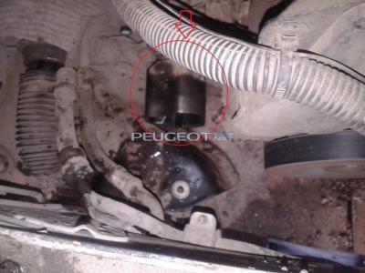

вытаскивай из коробки. И проверь пыльник на рулевой рейке.
Поддерживаю с пыльником, так и выходят из строя рулевые рейки по сути... пыльник крепится к трубке, она скорее всего лежит на подрамнике, если и там нет, то попросту слетела и потерялась, значит и левый пыльник так же болтается.
