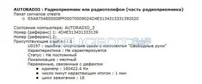

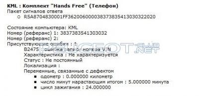

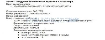

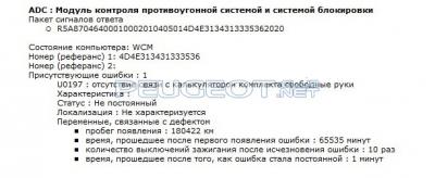

машина аутлендер XL, по сути тот же 4007, горит чек, ошибку выдает по функции "Свободные руки" ("Hands Free"), эта ошибка где только не прописана, по самому комплекту "Hands Free" ошибка записи вин, если посмотреть параметры магнитолы, то в строке действительный вин  -прописан вин машины, в следующей строке оригинальный вин - идет куча знаков вопроса. кто в курсе, как такое можно вылечить? магнитола родная, функция "Hands Free" работает, при сбросе ошибок чек пропадает, но потом вылезает с теми же ошибками

Может для начала проверить состояние контактов магнитолы?
Протереть химкой.
Как вариант, предполагаю "искрение" контактов и как следствие - блуждающая ошибка, т.е. после сброса, я так понимаю, ошибка вылезает не сразу?
есть какая-то последовательность появления?

Исходя из статуса ошибки - непостоянный, то больше похоже на контакты данного модуля с магнитолой. Проводку смотреть нужно, разъемы почистить спиртиком и возможно допом пропаять разъемы.
с контактами все нормально, похоже слетел вин, диагбоксом пользуюсь очень редко, не могу найти где его можно перепрописать

Ищи в телекодировке.
