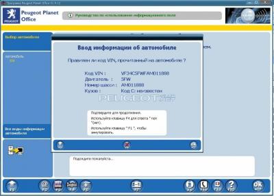

Проблема в следующем, знакомый купил пежо 308 Калужской сборки, по ПТС vin Z8T4C5FS0AM012662
Сегодня у него загорелся чек, я подключил PP2000 и запустил глобальный тест.
На двигателе выскочила ошибка и непонятная надпись, типа, калькулятор двигателя не для этой модели, калькулятор от Peugeot rcz или Peugeot 408, определение не возможно и программа диагностики двигателя закрывается.
Полез я к мозгам, посмотрел модель и в тесте двигателя выбрал необходимую модель и тест запустился. (Считал ошибки, позволяет удалять ошибки). Но по любому после выхода в меню пишет, что модель калькулятора двигателя не соответствует машине.
 Но фишка в другом, решил сверить вин в PP2000 в начале определения машины и в ПТС и он оказался совсем другой.
Программа выдала VF34C5FWFAM011888.(по этому vin машина с автоматом, но стоит механика)
В общем помогите разобраться, что не так в этой машине.
Правильно ли я понимаю, что мозги установлены не от неё.

Больше скажу,что системы впрыска разные -5FW и 5FS.Нормы токсичности у них разные  - EURO4 и EURO5 соответственно.Да и электрические схемы у них разные.
Не складушка полная.
А на кузове VIN то какой?
на кузове Z8T4C5FS0AM012662, все соответствует ПТС а вот в PP2000 все другое. И постоянно ругается на калькулятор двигателя

Ранее наверное был заменен блок bsi и остался старый vin
pp2000 позволяет его изменить
Ревизия В кальк двигателя не распознает кажется с 10того года. Поправь вин как писали выше, но старый вин перепеши на всяк случай :)
А чего у меня тогда с ревизией б спокойно распознало и подключилось к новому 208?
