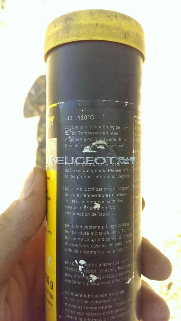

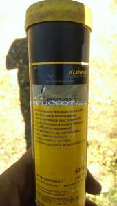

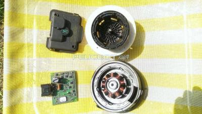

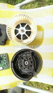

icechieff Опубликовано: 23 августа 2015 Поделиться Опубликовано: 23 августа 2015 После 2-х месяцев стояния на максимуме - дичайшая вибрация вентилятора климата.Посмотрел я на цену нового - и офигел.Решил снимать.Повернулся и вытащился он легко, а вот дальше не пролезал. В итоге пришлось снять педаль газа, и тогда смог его выдернуть из-под торпедо.Крутился он легко, но был небольшой люфт.Разобрал его, отдраил крыльчатку, с платы смыл пыль (большой минус, что фильтр салона у нас стоит после вентилятора, а не до него). Во втулку набил смазки, все собрал, поставил на место.Работает) Немного фото в разобранном виде, до чистки крыльчатка была черная от пыли и грязи: Смазывал вот такой смазкой: Ссылка на комментарий Поделиться на других сайтах Больше способов поделиться...
