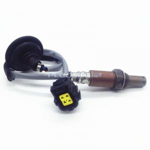

Viktor S.K. Опубликовано: 22 августа 2015 Поделиться Опубликовано: 22 августа 2015 (изменено) 1588A171 за 2.5 килорубля можно купить.На сколько я понимаю, вот такой должен быть (фото) Изменено 22 августа 2015 пользователем Viktor S.K. Ссылка на комментарий Поделиться на других сайтах Больше способов поделиться...
