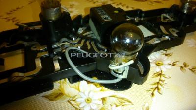

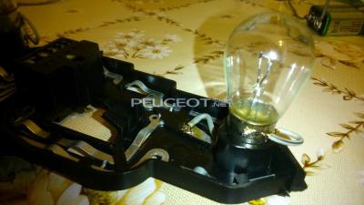

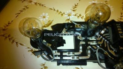

vito12 Опубликовано: 10 августа 2015 Поделиться Опубликовано: 10 августа 2015 (изменено) Всем привет!Моё пежо, помимо привычных всем нефтепродуктов (бензин, газ), стал периодически подкрепляться еще и ЛАМПОЧКАМИ! Гад. Стабильно - в день одна, а то и несколько не горят. Сначала это были лампы ближнего света. За пару месяцев поменял 6 штук! Последние установил 31 мая, как щас помню (так матерился, так матерился), до сих пор держатся.Потом повортники передних фар - то один, сцк, то другой. Пошевелишь - горит. Вставишь в гнездо - тухнет. Я и лампочки менял, и контакты чистил, поджимал, и силиконом пшикал - без толку! Потом само прошло...Настала очередь подсветки номера - в один прекрасный день левая перестала светиться. Забил.Но с задними фонарями - просто жееесть!. ЕЖЕДНЕВНО какая-нибудь тв@рюка не горит! Однажды перестали гореть все стопы. Отлично, подумал я и полез чинить концевик педали тормоза, в котором тоже, кстати, прогорели контакты. Чинить не получилось, пришлось поменять. Ставлю я, значит, на радостях новый концевик, жму на тормоз - правая лампа не горит В общем, к чему я это всё.Пришлось доделывать за французами, что называется по-русски!К каждой лампочке припаял по 2 проводка! французишки Вот теперь посмотрим, как он запоет...Лишь бы не коротнуло чего )) Изменено 10 августа 2015 пользователем vito12 Ссылка на комментарий Поделиться на других сайтах Больше способов поделиться...

dimanoid Опубликовано: 11 августа 2015 Поделиться Опубликовано: 11 августа 2015 там надо подогнуть ножки и поменять лампы. контакты на лампах натерают дырки и начинают подгорать Ссылка на комментарий Поделиться на других сайтах Больше способов поделиться...
vito12 Опубликовано: 12 августа 2015 Автор Поделиться Опубликовано: 12 августа 2015 @dimanoid, да, и так они делают (делали) с периодичностью раз в месяц. Каждый месяц снимать фары, подгибать ножки и менять лампы... нееее. Паяльник - немного проводов и час времени. @Orionmax, то один, то другой. Стукнешь сильно - 5 минут работает. Меняешь лампочку, работает неделю. Как-то так... Ссылка на комментарий Поделиться на других сайтах Больше способов поделиться...
dimanoid Опубликовано: 12 августа 2015 Поделиться Опубликовано: 12 августа 2015 Пол года назад подогнул, лампы махнул и все в норме. Видимо на не оригинальных лампах припой на пипке слишком мягкий Ссылка на комментарий Поделиться на других сайтах Больше способов поделиться...
