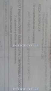

В 308х кажется у диллера есть процедцра чистки дренажных отверстий
Интересно, как она называется???? ))))

Немного оффф. Купил как то давно друг ваз 2106 после дедушки. Тачка по кузову идеал, вся промазана. Грит давай сигналку поставим, разбираем обшивку двери, а там ну очень толстый слой пушсала или ему подобного и еще столько же воды сверху и таи где вода ржавь внутри. Вот вам и антикор :)
Вот как то вот так она называется :)
Фото с мобилы, извините не повернул, нодумаю разобрать можно
Сообщение отредактировал kostet: 30 Июль 2015 - 09:27
надо было перевернуть((( шея болит теперь.(((

Ты разглядел что хотел? :)
Частично))
#14
kostet
kostet
  • 1 207 сообщений
100
  • ГородЕгорьевск
  • АвтомобильPeugeot 308 CC
Это у меня в заказ нарядах по 308му так написано. А где сам дренаж я хз
у меня по углам внизу задней стойки, стекает в порог, а там под крылом посмотрю
