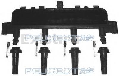

dimon405 Опубликовано: 23 июля 2015 Поделиться Опубликовано: 23 июля 2015 И на умирание катушки или колпачка. 1 Ссылка на комментарий Поделиться на других сайтах Больше способов поделиться...
dmitriyf Опубликовано: 23 июля 2015 Автор Поделиться Опубликовано: 23 июля 2015 (изменено) Очень похоже на насос... менять только насос или есть смысл полной замены модуля, как мне предложили в сервисе? или есть смысл самому выковырять и поменять самому насос из модуля? И на умирание катушки или колпачка.а что за колпачок? заранее спасибо за ответы Изменено 23 июля 2015 пользователем dmitriyf Ссылка на комментарий Поделиться на других сайтах Больше способов поделиться...
Calibrik1 Опубликовано: 23 июля 2015 Поделиться Опубликовано: 23 июля 2015 (изменено) менять только насос или есть смысл полной замены модуля, как мне предложили в сервисе? или есть смысл самому выковырять и поменять самому насос из модуля? Как вам и мастерам удобней... Я менял только сам насос и сетку. а что за колпачок?Имеется ввиду катушка зажигания. Колпачки (которые на свечи одеваются) - пробивать могут... Изменено 23 июля 2015 пользователем Calibrik1 Ссылка на комментарий Поделиться на других сайтах Больше способов поделиться...
