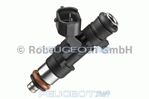

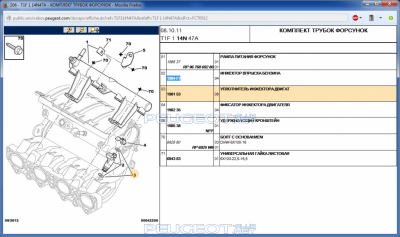

mikelog Опубликовано: 22 июля 2015 Поделиться Опубликовано: 22 июля 2015 Итак, имеется 206 с двиглом TU5JP4 1.6 литра 110 9ти летних пони.по сервис боксу кольца уплотнительные на форсунки идут одинаковые верх низ и их 8мь штук а на деле имеем вот такую картину кольцо нижнее другое! лично я не смог с кольцом нижним купленным по сервис боксу запихнуть в рампу, может конечно надо было через силу это делать, но что-то как то опасаюсь я применения чрезмерной силы, кольца смазывал, не помогало.Собственно вопрос надо было сильнее запихивать или все же это очередная католожная ошибка и кольца должны быть разные? Ссылка на комментарий Поделиться на других сайтах Больше способов поделиться...
