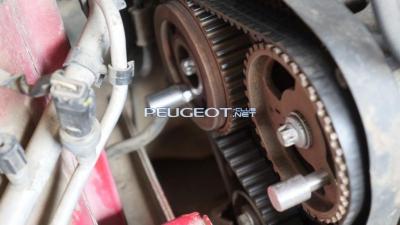

roker240 Posted July 2, 2015 Share Posted July 2, 2015 как выставить его обратно и почему верхние шестерни разные??? Link to comment Share on other sites More sharing options...

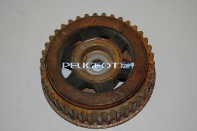

Dimkin67 Posted July 2, 2015 Share Posted July 2, 2015 (edited) почему верхние шестерни разные???Потому,что на выпускном распредвале установлена шестерня с демпфером крутильных колебаний. Edited July 2, 2015 by Dimkin67 Link to comment Share on other sites More sharing options...

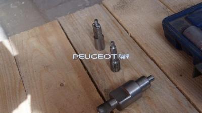

roker240 Posted July 2, 2015 Author Share Posted July 2, 2015 с не всё понятно а как она фиксируется и что делать с коленовалом???? может как нибутьпо вмт.... Link to comment Share on other sites More sharing options...
Dimkin67 Posted July 2, 2015 Share Posted July 2, 2015 А зачем вообще полез?!!!! Чтобы нормально сделать надо иметь фиксаторыСделаешь- найдёшь тогда и выставишь всё нормально..... иначе так и будешь в стену.... Link to comment Share on other sites More sharing options...

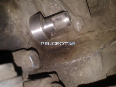

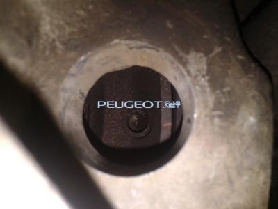

roker240 Posted July 2, 2015 Author Share Posted July 2, 2015 помпа потекла вот и полез! а в каком месте третий фиксатор вставляется Link to comment Share on other sites More sharing options...
Dimkin67 Posted July 2, 2015 Share Posted July 2, 2015 Со стороны правого привода колеса Link to comment Share on other sites More sharing options...
