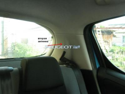

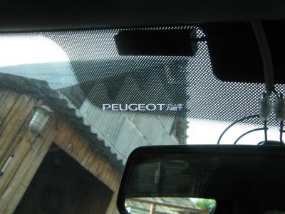

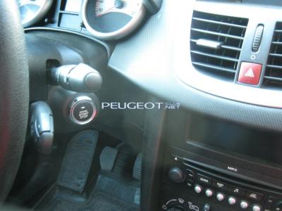

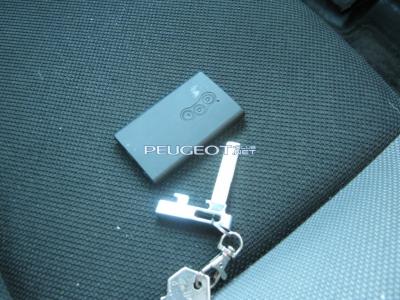

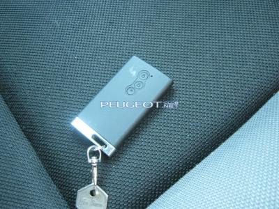

Кудрявый Опубликовано: 28 июня 2015 Поделиться Опубликовано: 28 июня 2015 (изменено) Сигналка была куплена ещё до покупки пежо 207, на ренухи стоит такая система штатно(очень удобно). Покупалась на али http://ru.aliexpress.../609462269.html тогда она стоила на 1тр дешевле.Собственно кастрировал сигнализацию которая была установлена старым хозяином, демонтировал замок зажигания и установил эту сигналку.Кнопка поставлена вместо личинки замка. Антенны СР , одна на лобовом стекле Вторая спрятана за пластиком в задней части авто Карта, находится всегда в кармане . В карту вмонтировал механический ключ, для аварийного открытия двери или крышки бензобака. Изменено 28 июня 2015 пользователем Кудрявый 1 Ссылка на комментарий Поделиться на других сайтах Больше способов поделиться...

Кудрявый Опубликовано: 28 июня 2015 Автор Поделиться Опубликовано: 28 июня 2015 (изменено) @kostet, да сама открывает двери, когда подходишь на расстояние 1.5-2 метра, и закрывает тоже когда удаляешься на примерно такое же расстояние.У этой сигналки функция автозапуска тоже есть, только нет контроля на брелке. Изменено 28 июня 2015 пользователем Кудрявый Ссылка на комментарий Поделиться на других сайтах Больше способов поделиться...

Кудрявый Опубликовано: 29 июня 2015 Автор Поделиться Опубликовано: 29 июня 2015 @kostet, у тебя в пандоре функция свободных рук есть? Можно было бы просто кнопку вставить. Я вот такую другу на матиза ставил http://ru.aliexpress.com/store/product/car-engine-push-start-button-FS-50-ignition-starter-keyless-go-system/901137_536702735.html прикольно смотрелась, потом матиза продали, покупатели только из-за кнопки его и купили. Ссылка на комментарий Поделиться на других сайтах Больше способов поделиться...

Кудрявый Опубликовано: 30 июня 2015 Автор Поделиться Опубликовано: 30 июня 2015 На запуск просто 0.8 сек, если не запустился, можно удерживать кнопку пока не запустится, отслеживание по + бензонасоса. Я отслеживание вообще не подключал. Там смысл отслеживания, если заглох то при нажатии тормоза и кнопки идёт не выключение, а снова запуск. Ссылка на комментарий Поделиться на других сайтах Больше способов поделиться...
