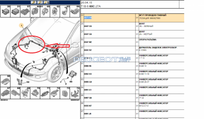

n.mironchuk Posted June 12, 2015 Share Posted June 12, 2015 (edited) Хотелось бы расставить все точки над Ы... так как машины в наше время собирают продажники а не инженеры экономят на всем в нашем случае на электрических частях, те кто хочет по очереди не менять форсунки, дроссельную, катушку несколько раз свечи пока не допетрает до того что проблема в хоревом качестве проводов их соединений. В низу есть вложение там указано место на изгибе которого перетираются со временем проводки человеки мой совет не поленитесь залезьте туда и перемотайте это место тройным слоем изоленты использовав 3 бобины онной.и стоило б пройтись по всему кабелегону и посмотретьсимптомы:дергается на малых оборотахплавают оборотывыходят из строя форсункиглохнет после попадания в лужудиагностика нифига не показываетвысвечивается сигнализатор подушки безопасностина форуме написали катушкаалло дорогой я заглохла на поворотеhttp://exist.http://public.servicebox.peugeot.com/магазин на обьездной там дешевле!может в слано бу найдута ну ее на *ер продамЧеловечество которое столкнулось с такими проблемами по хорошему меняем косу и все равно перематываем, по домашнему мотаем косу на изгибах кабелегонаВсем зчастья и удачи- дядя Жора электрик! Edited June 12, 2015 by n.mironchuk Link to comment Share on other sites More sharing options...
