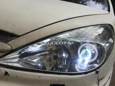

Romec57 Posted June 11, 2015 Author Share Posted June 11, 2015 Дело в том что был ксенон покупал машину с мертвыми фарами за дешево взял галоген с право рукой но мне ненравилось что галочка в левую сторону.Поставил в ближний свет билинзу ксенон штоку в линзе запаралелил на дальний. И вот теперь у меня такая беда! Но блин машина перед этим стояла на ремонте. И я не обратил внимание все ли работало до моего вмешательства(( Link to comment Share on other sites More sharing options...

Romec57 Posted June 11, 2015 Author Share Posted June 11, 2015 Краска раптор сделана пред хозяином кривыми руками. Внешним видом займусь позже) был ограничен в деньгах тяз разваливался а а на каком-нибудь Дэонэксия ездить нехотел) С проводкой ничего не делал блок розжига подключил на фишку вместо лампы блок розжига анг глазок запаралелил на габарит перед фишкой!я тоже когда снял фару понял то, что фен строительный забыл на работе но дело было уже в деревне так что вскрывал я их по варварски! Потом все хорошенько прогерметил и норм.пришлось правда еще подрезать пластик блестящий который прикреплен к стеклу! На дальнем смотрел обычной контроькой есть небольшая напруга на плюсе но на вкл выкл не реагирует Link to comment Share on other sites More sharing options...
