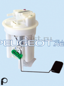

overlord Posted May 26, 2015 Share Posted May 26, 2015 Во всей этой конструкции поменять можно только бензонасос - это копейки, датчик уровня топлива (его отдельно не купить) идет в сборе с модулем - а это уже удовольствие не из дешевых Link to comment Share on other sites More sharing options...
dezte Posted May 27, 2015 Share Posted May 27, 2015 На дорестайле другой насос и датчик стоит. Там все поменять отдельно можно. Link to comment Share on other sites More sharing options...

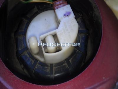

Gryngo Posted May 29, 2015 Author Share Posted May 29, 2015 На дорестайле другой насос и датчик стоит. Там все поменять отдельно можно. Выкладываю фото.Черная ребристая кайма - это и есть гайка?Как ее открутить?Топливопроводов тут нет...Они есть в другом лючке (у меня их два) Link to comment Share on other sites More sharing options...
dezte Posted May 29, 2015 Share Posted May 29, 2015 Да, эта гайка держит датчик.Я крутил отверткой за ребра. там сверху есть 2 выступа еще.По хорошему должен быть П образный ключ который между ребер заходить будет. Осторожнее с краями верхними - потом сложно выпрямить будет и резинка может не встать. Гайку эту постарайся не сломать тк новая не всегда подходит к старым бакам. Link to comment Share on other sites More sharing options...
Gryngo Posted May 30, 2015 Author Share Posted May 30, 2015 Да, эта гайка держит датчик.Я крутил отверткой за ребра. там сверху есть 2 выступа еще.По хорошему должен быть П образный ключ который между ребер заходить будет. Осторожнее с краями верхними - потом сложно выпрямить будет и резинка может не встать.Гайку эту постарайся не сломать тк новая не всегда подходит к старым бакам. Если открутить гайку, выйдет датчик, на что там смотреть (в самом датчике), т.е. что пригодно для ремонта?И еще, получается, что когда вытащишь датчик, там будет реально бензин? Link to comment Share on other sites More sharing options...
dezte Posted May 30, 2015 Share Posted May 30, 2015 там будет бензин.Подключи фишку и руками поплавок подвигай. Посмотри как на приборке будет двигаться стрелка.Посмотри в поплавке есть жидкость или нет. Там еще контакт наверное увидишь вот его почистить тут рекомендовали. Link to comment Share on other sites More sharing options...
