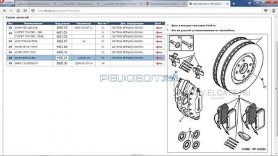

Pejon600 Posted May 23, 2015 Share Posted May 23, 2015 Всем привет) Вообщем проделал нелегкий путь до санкт петербурга, на пол пути начало брякать что то в левой подвеске, и при торможении жуткий скрежет, на скорости норм, в лом было смотреть так и доехал) сеня решил разобраться в чем дело, залазию туда и вижу нет одного болта крепления суппорта и он ходит вверх вниз)) Теперь вот вопрос где взять этот болт, какие его размеры или какой вместо него можно вкрутить, второй болт выкрутить для примерки не могу , нет торекса) Не проходите мимо, помогите) мож у кого есть ненужный)?? Link to comment Share on other sites More sharing options...
xared Posted May 23, 2015 Share Posted May 23, 2015 Вин в студию и можно на магазине глянутья так понимаю нужен болт под номером 10 (размеры смотря рядом с ним) 1 Link to comment Share on other sites More sharing options...
Pejon600 Posted May 23, 2015 Author Share Posted May 23, 2015 xared, респект огромный) а то я в общем каталоге смотрел на екзисте а в оригинальный недодумался заглянуть)) Спасибо за подсказку)З.ы. тему можно закрыть) Link to comment Share on other sites More sharing options...
