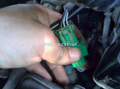

Такая проблема: вырвали провода с фишки к которой подключается верхний лямда зонд,как теперь правильно подключить? Помогите разобраться пожалуйста От лямды идёт : 2а белых ,чёрный и серый провод, а на фишке к которой он присоединяется ( маме) ( с нее то и вырвали провода) :2а красных,зелёный и синий.По логике подключал так как и перечислил(т.е белые с красными,чёрный с зелёным, и серый с синим) неработает, пробывал зелёный с серым ,тоже не работает.

Провода на фишке красный и розовый. Чёрный с красным , зелёный с серым, розовый с белым и последний синий с белым.
Алексей, это точная информация ? Можно фото ?
add_after.gifАлексей,присмотрелся к проводам ,у меня 2красных ,розового нет. На фото может свет неудачно упал,но красные одинаковые.
Проверь мультиметром красный и масса, где выдаст 12в тот красный к белому на подогрев лямбды , другой сигнальный до 9в на чёрный.
Изменено пользователем shmaks
Разобрался по схеме. Вышло так : ( по пинам в фишке) 1-ый- зелёный,2-ой- красный,3-ий красный,4-ый - синий. Если кому-то нужна схема , обращайтесь.
