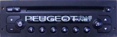

geck Posted May 18, 2015 Share Posted May 18, 2015 Реально ли подключить магнитолу pioneer mvh-350bt вместо стандартной, но что бы при этом работали подрулевые переключатели управлением магнитолы, и выводилась информация с магнитолы на главный экран (стоит Тип B ) Link to comment Share on other sites More sharing options...

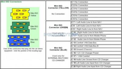

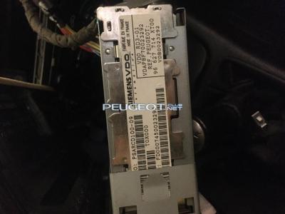

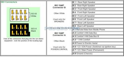

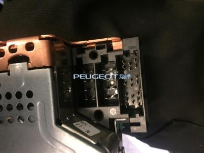

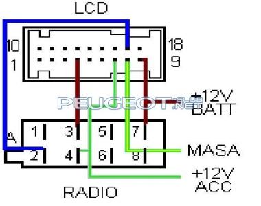

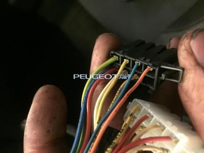

Boris1992 Posted February 6, 2018 Share Posted February 6, 2018 Всем привет. Жена подарила б/у магнитолу panasonic cq-c5355n. У меня пежо партнер оригин в М59 кузове с оригинальной магнитолой ( http://prntscr.com/ib3uwv ). Подскажите, пожалуйста, как подключить магнитолу панасоник. Нашел вот такую вот схему: http://prntscr.com/ib3wf3 , вот здесь: http://monitor.espec...c55736p340.html от панасоника Магнитола такая же как и здесь от пежо. Желательно чтобы подсказали какой провод к какому присоеденить Помогите разобраться, пожалуйста!!! Link to comment Share on other sites More sharing options...
