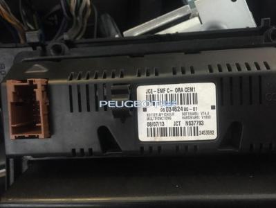

Lexia B реферанс
Прилагаю фотку обратной стороны нового экрана

говорит что он на вид был такое же)
Внести изменения в кондиционер тоже не могу
Похоже всё-таки не такой, судя по фотке дисплея может отличаться и софт, и хард.
А в кондиционер не надо ничего вносить- он уже знает куда и что передавать.
В личку кину координаты ,попробуй там спросить.
