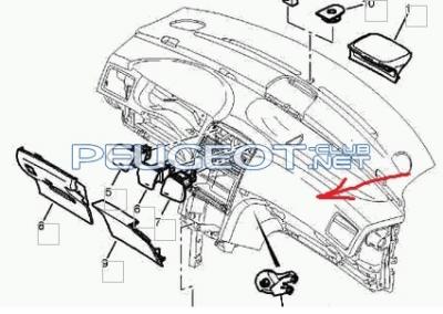

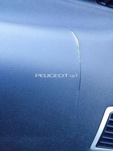

akapi Posted April 22, 2015 Share Posted April 22, 2015 Чуть больше года назад на панели в районе подушки безопасности пассажира появилась маленькая трещинка по контуру подушки. Отчего непонятно. В авариях машина не была, подушка целая.И постепенно эта трещина увеличивается, сейчас уже просто безобразие какое-то.Заезжала в сервисы, они в один голос утверждают, что склеить не получится и спасет только новая панель или перетяжка.Может, сталкивался кто-нибудь с подобным? Что можно с этой трещиной сделать, чтобы хотя бы дальше не ползла? Link to comment Share on other sites More sharing options...
Novozhilov.alexandr Posted April 22, 2015 Share Posted April 22, 2015 У меня точно также в том же месте. Я думаю это от солнца. Как вариант накрыть чем нибудь,каким нибудь ковриком для телефона. Link to comment Share on other sites More sharing options...
avaks Posted April 22, 2015 Share Posted April 22, 2015 Такая же беда. Появилась на шве подушки, но не увеличивается. Тоже думаю, что от солнца. Хочу промазать черным силиконом, но не знаю, что это даст. Можно еще заехать в сервис, где заделывают швы аэрбэгов. Link to comment Share on other sites More sharing options...
Zek Posted April 22, 2015 Share Posted April 22, 2015 Точно такая-же проблема, заезжал в салон, сказали что перетяжка будет стоит 10 тыс. рублей. Link to comment Share on other sites More sharing options...
dimon405 Posted April 22, 2015 Share Posted April 22, 2015 Я бы демонтировал пассажирскую подушку, чтобы дальше не ползла и герметиком аккуратно залепил. Link to comment Share on other sites More sharing options...
